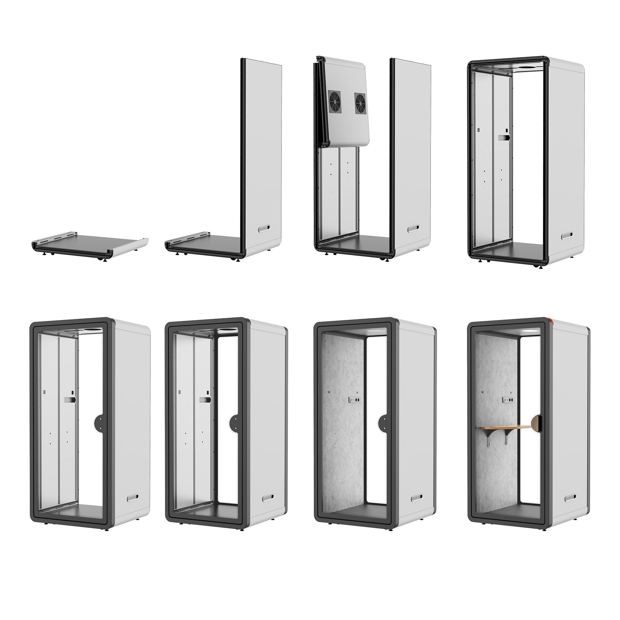

1. Szybki i prosty montaż modułowy
Wykonana z 5 głównych modułów, co umożliwia szybki montaż oraz łatwą relokację.

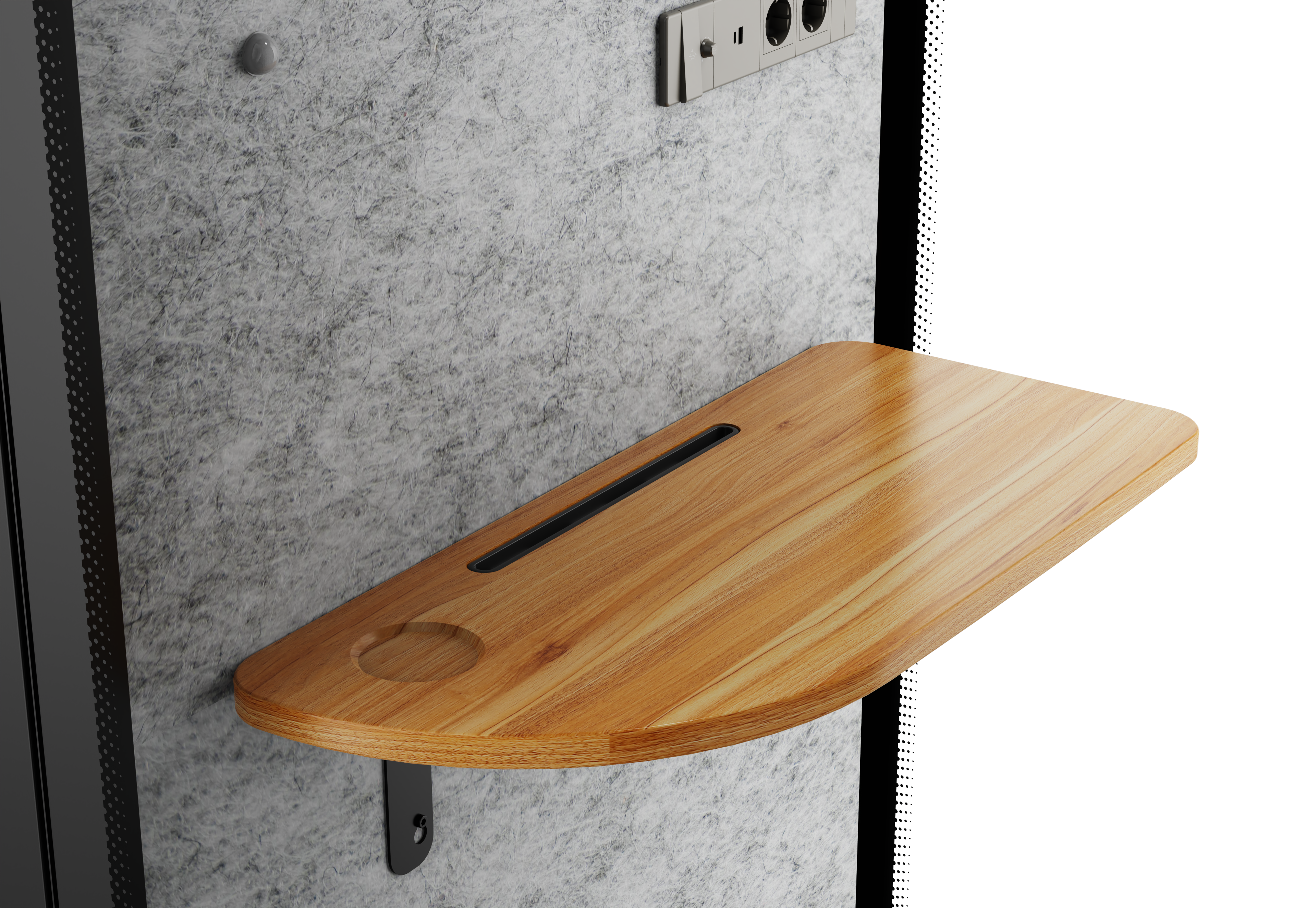

Stały blat stołu oferuje dużą przestrzeń do przechowywania i jest wyposażony w
przegródka na dokumenty oraz uchwyt na kubek,
co pozwala na wygodne umieszczenie notatek, laptopa, telefonu komórkowego,
innych urządzeń elektronicznych oraz narzędzi.

Wymiary blatu długość 80 × szerokość 36 (cm)Grubość blatu: 25 mmMateriał: płyta MDF
Maksymalne obciążenie blatu 25 kg

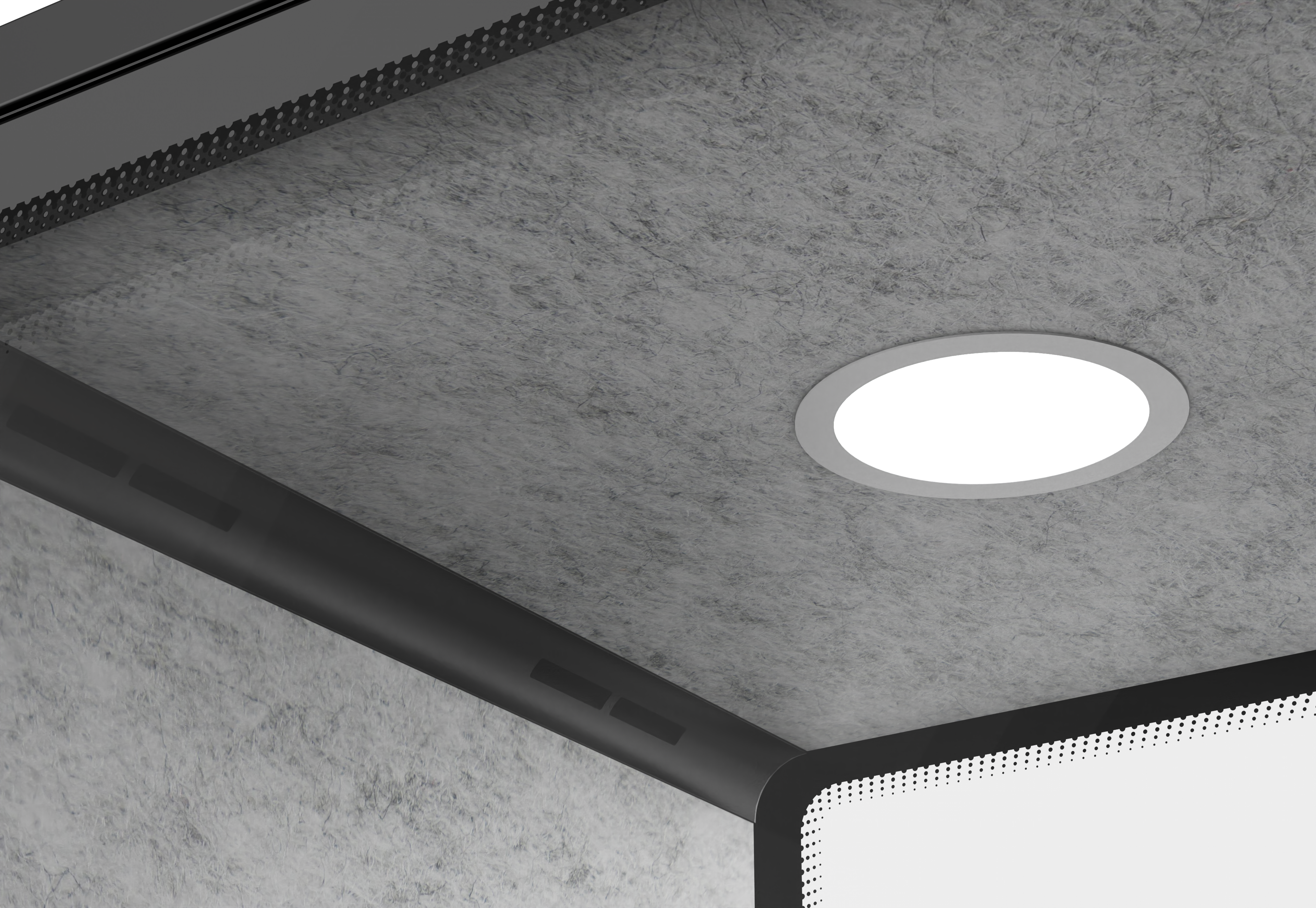

W kabinie zastosowano zintegrowane oprawy
oświetleniowe, które zapewniają odpowiednie doświetlenie wewnątrz.
Średnica: 22,5 cm / 8,85 cala
Temperatura barwowa: 4000 K
Kolor i materiał obudowy lampy: biały / odlew aluminiowy
Stopień ochrony:
IP20
Moc: 18 W
Napięcie wejściowe:
AC 220–240 V (standard europejski)

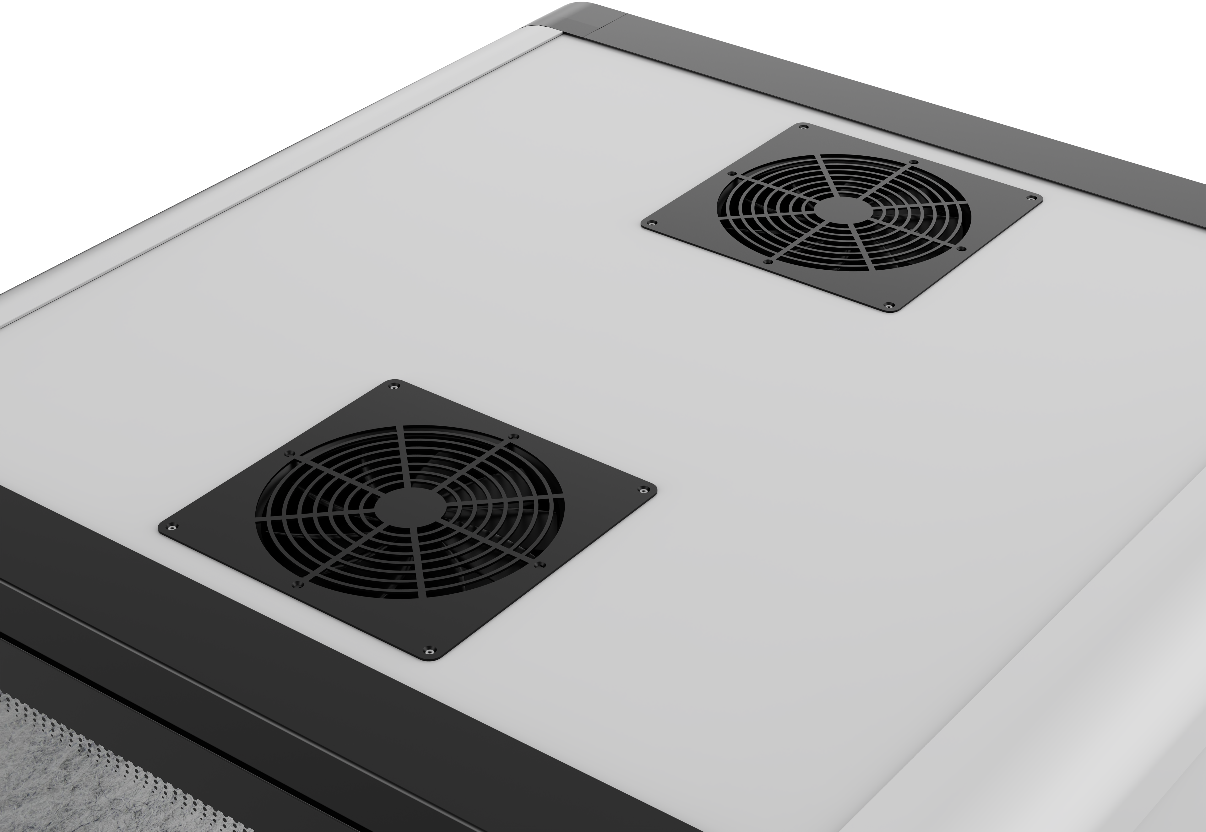

System wentylacji wykorzystuje dwubiegowe wentylatory regulowane,
dzięki czemu powietrze w kabinie cyrkuluje w czasie rzeczywistym,
a prędkość nawiewu może być regulowana ręcznie.
Specyfikacja i wymiary: φ237 × D29,5 (mm)
Liczba wentylatorów: 2
Napięcie znamionowe: DC 12 V
Moc: 3 W
Prędkość obrotowa: 750 RPM
Przepływ powietrza: 0–86 CFM (na jeden wentylator)

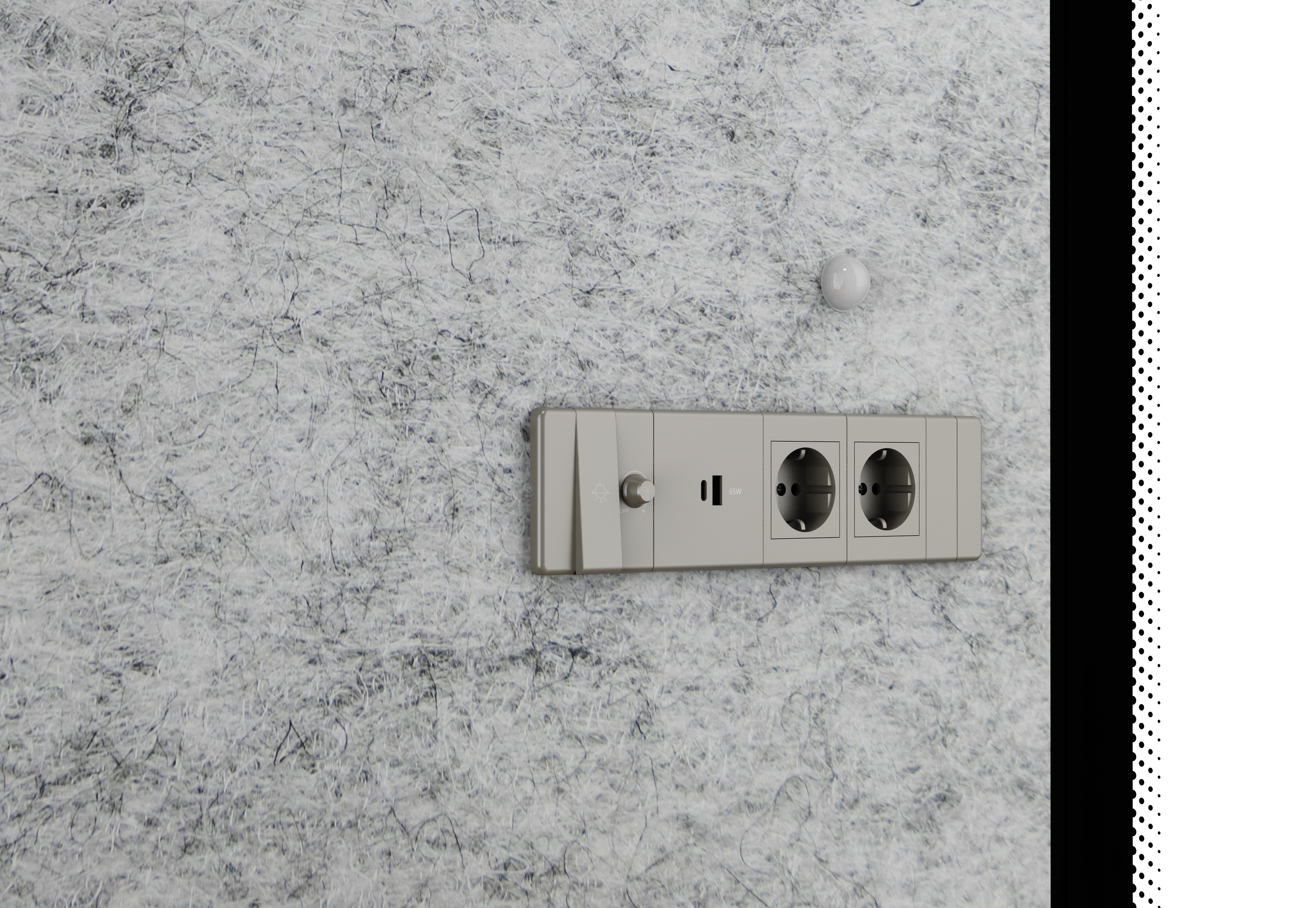

Budka akustyczna została wyposażona w zintegrowany panel zasilający
zawierający porty USB-C i USB-A z szybkim ładowaniem 65W
oraz dwa tradycyjne gniazda elektryczne 230–250 V.
Umożliwia to wygodne i szybkie ładowanie laptopów, smartfonów, tabletów
oraz innych urządzeń elektrycznych
bez potrzeby korzystania z dodatkowych adapterów.
Dzięki temu użytkownik może pracować komfortowo
i bez ograniczeń, niezależnie od rodzaju sprzętu.
